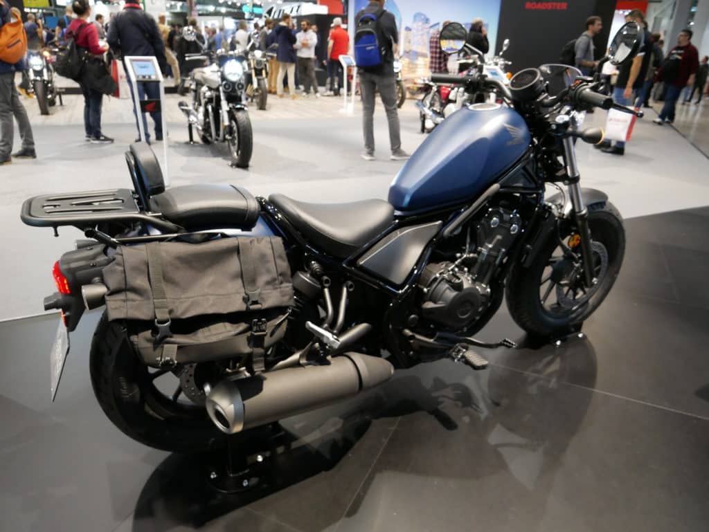

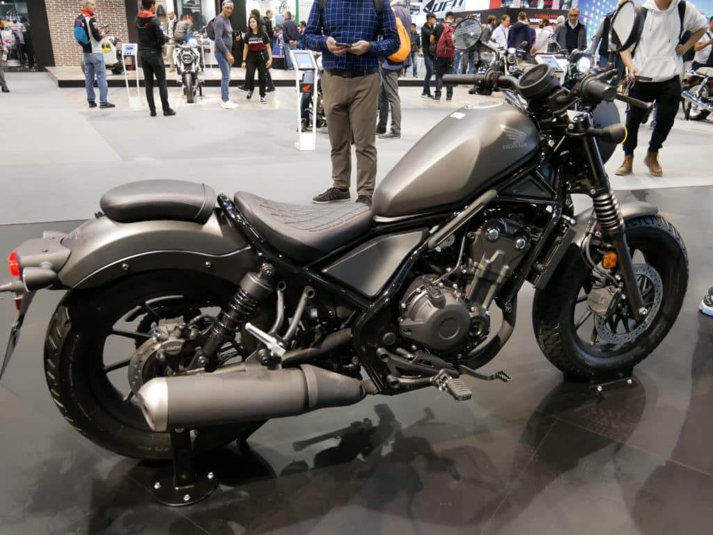

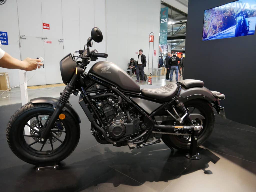

Rebel charakteryzuje się stalową ramą rurową, tworzącą nowoczesny kształt odchylonego motocykla typu „bobber” z grubymi oponami. Element ten został maksymalnie przyciemniony przy zastosowaniu minimalnej warstwy lakierniczej, oferując dodatkowo możliwość przekształcenia siedziska z jedno- w dwuosobowe za pomocą dwóch śrub.

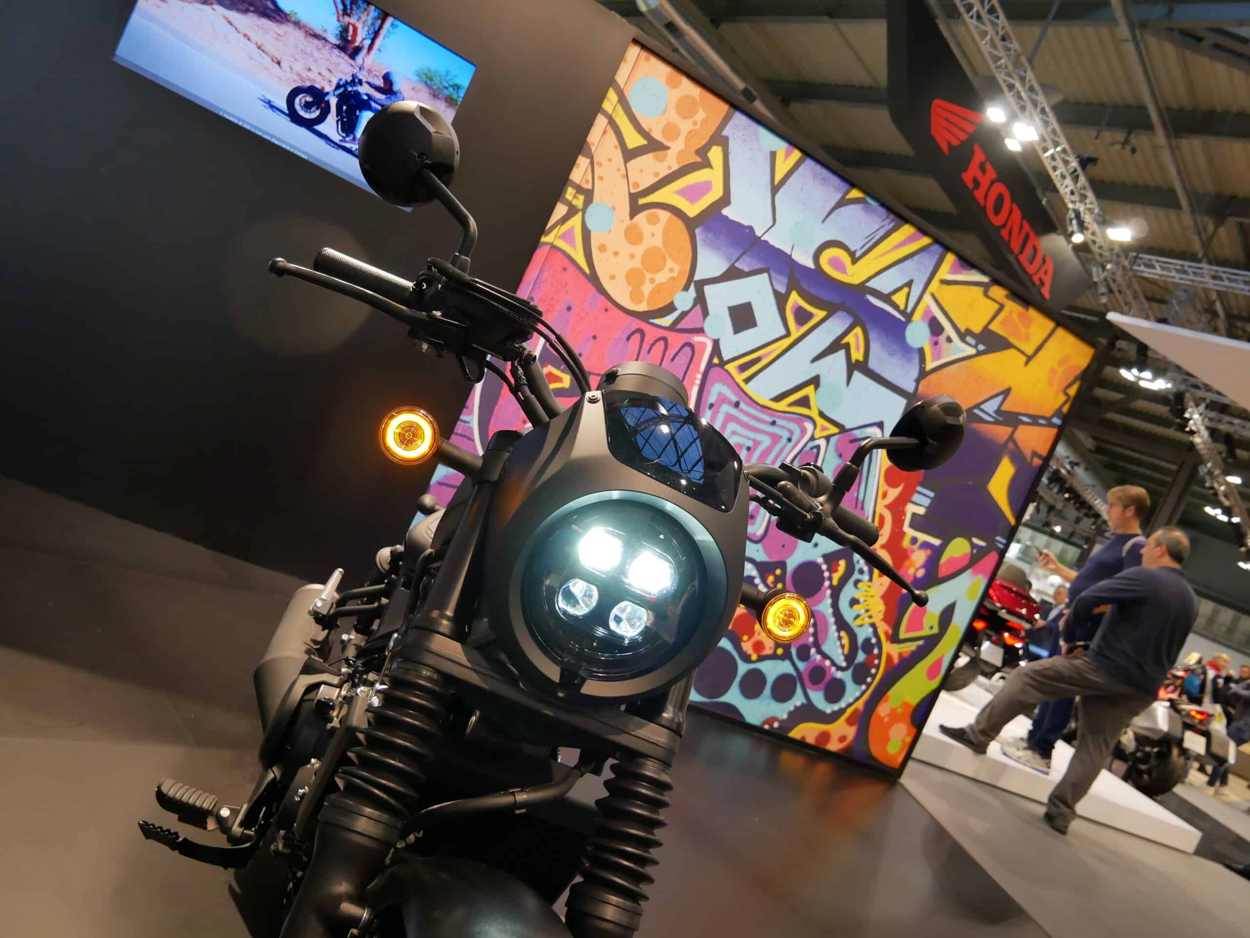

W modelu 2020 Rebel zyskuje większy komfort i praktyczność dzięki zmianom w ustawieniu siedzeń i zawieszenia oraz wprowadzeniu wskaźnika biegu. Zarówno reflektor, jak i tylne światło są nowe, a dodanie nowych wskaźników LED oznacza, że ​​całe oświetlenie jest teraz wykonane w technologii LED.

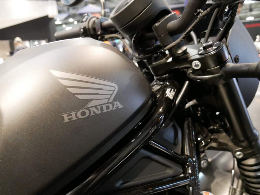

Pod względem stylizacji Rebel nie zawodzi; jego sylwetkę typu „bobber” podkreślają grube opony, nisko umiejscowiona oraz wąska kanapa kierowcy, kształt oraz mocne pochylenie, 11,2 litra pojemności zbiornika paliwa oraz gruba kierownica – to wszystko tworzy przyjemną pozycję kierowcy siedzącego „w” maszynie. Rebel z każdej strony wygląda więc rasowo, epatując swoją indywidualnością.

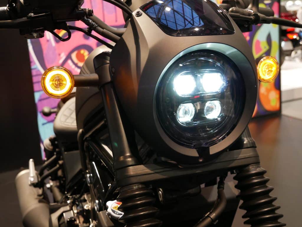

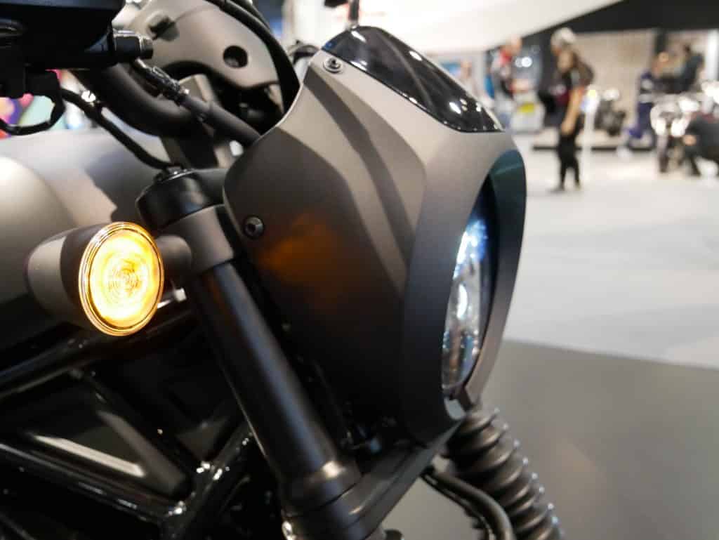

Większość elementów została przyciemniona, co podkreśla design motocykla i uwidacznia subtelną powłokę lakierniczą. Wszystkie światła są teraz wykonane w technologii LED, a przedni okrągły reflektor ma średnicę 175 mm i aluminiowe mocowanie. Nowe owalne światło tylne i oświetlenie tablicy rejestracyjnej pasują do niskiej sylwetki Rebela; nowe okrągłe kierunkowskazy LED mają średnicę zaledwie 55 mm, ze światłami pozycyjnymi zawartymi w przednich kierunkowskazach..

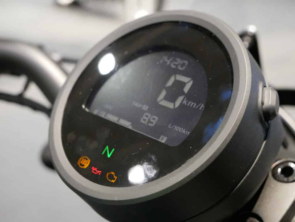

Kompaktowy prędkościomierz o średnicy 100 mm z wyświetlaczem LCD w negatywie i białym podświetleniu wygląda efektownie, a w modelu na 2020 rok dodano wskaźnik aktualnego biegu i zużycia paliwa. Stacyjkę zapłonu pozostawiono poniżej lewej strony zbiornika paliwa.

W układzie wydechowy typu 2-1 spaliny przechodzą początkowo przez katalizator, a następnie nadaje przyspieszają przepływając z pierwszej do drugiej komory rezonatora. Czujnik spalin LAF i zmiany w układzie wydechowym zapewniają spełnienie normy Euro 5. Wydech o średnicy 120 mm ma kształt „shotguna”, a głęboki dźwięk, jaki się z niej wydobywa doskonale podkreśla charakter silnika.

Uzupełnieniem wyglądu modelu jest atrakcyjna stalowa rama rurowa, która łączy się z silnikiem w trzech miejscach. Element ten został zaprojektowany w taki sposób, aby zwężać się na wysokości bioder motocyklisty. Kąt główki ramy wynosi 28°, zaś wyprzedzenie – 110 mm. Offset widelców wynosi 30°, co w połączeniu z rozstawem osi równym 1490 mm pozwoliło na niskie umieszczenie siedziska (690 mm) oraz umieszczenie podnóżków w środkowym położeniu. W rezultacie, motocyklista może cieszyć się wyważoną i neutralną charakterystyką układu kierowniczego.
Rama zawiera innowacyjny tylny element, który oddziela siedzisko od metalowego błotnika. Dodatkowo, przykręcana rama pomocnicza z odlewanego aluminium daje większe możliwości pod kątem personalizacji.
41-milimetrowe rury przedniego widelca są oddalone od siebie o 230 mm, co gwarantuje komfortowe i pewne właściwości jezdne. Stalowy wahacz rurowy ma średnicę 45 mm i współpracuje z podwójnymi amortyzatorami, oferującymi dwustopniową możliwość regulacji napięcia wstępnego sprężyn. W modelu na 2020 rok tylny amortyzator jest wypełniony azotem, a gumy zmieniono amortyzatora, dla bardziej zdecydowanego działania
Standardowo montowane są opony Dunlop w rozmiarze 130/90-16 z przodu i 150/80-16 z tyłu. 16-calowe obręcze aluminiowe wyróżniają się prostą stylizacją, natomiast 264-milimetrowa przednia tarcza działa na zasadzie lustra odbijającego wzór szprych. Z przodu zastosowano zacisk dwutłoczkowy, a z tyłu jednotłoczkowy. Układ hamulcowy jest standardowo wyposażony w system ABS.
